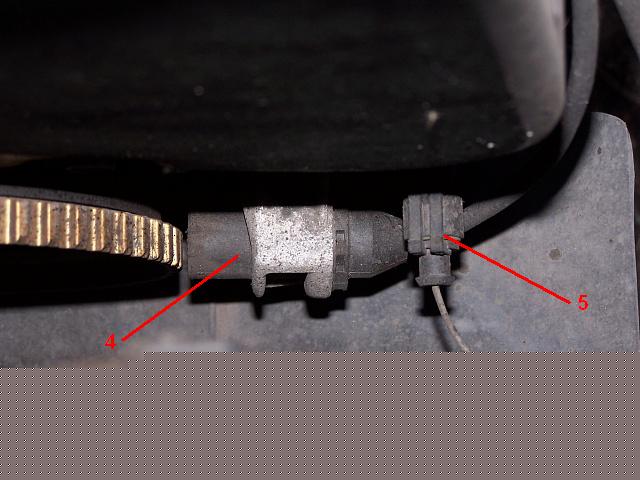

Mam na myśli czujnik położenia wału

> Fotke dac.... ?
> Fotke dac.... ?
> Prosze... Nr 4...
Tu przynajmniej jest jakieś ludzkie dojscie ok.gif, nie to co u mnie po omacku sick.gif
> Prosze... Nr 4...
a jak sprawdzić czy to to ??
trzeba demontować osłonę rozrządu ??
ile taki czujnik kosztuje ??

a powie mi ktoś w końcu jak sprawdzić ten czujnik położenia wału ??
a jakie koszta ??
ale jeżeli byłby uszkodzony ten czujnik to nie powinno pokazć błędów w komputerze ?? spineyes.gif
