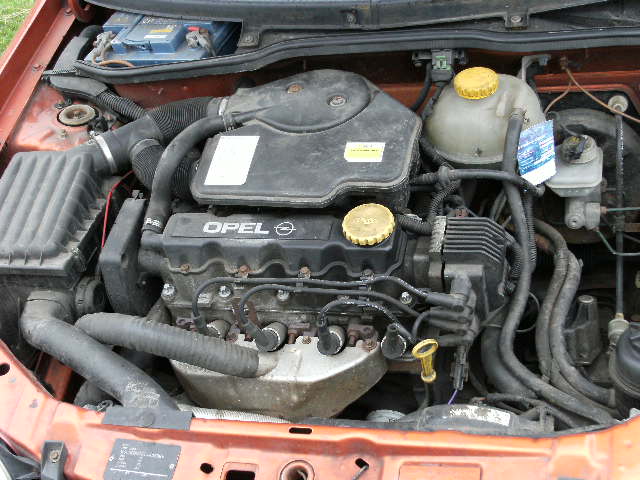

Co to silnik z tej aukcji?
KLIK
Zdjęcie zapożyczone z serwisu allegro dotyczące podanej w Linku aukcji:
PZDR VEN
> To jest X14SZ i ten miał DIS-a
A jaka jest różnica, z tego co poznaję na zdjęciu to też 1,4 8 zaworów oraz wtrysk jedno punktowy.

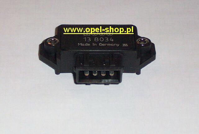

> A ile taki moduł zapłonowy może kosztować
Około 100zł. Dokładnie ten:
> i jaki brać (oryginał, zamiennik)?
To na focie to zamiennik. Czort wie czym się różni od oryginału. Może na szrocie używkę znajdziesz...
> znajdziesz...
