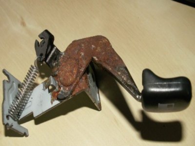

Witam,
mam problem z uchwytem otwierania klapki wlewu paliwa (brak możliwości podniesienia-otwarcia klapki) - nie wiem czy sam uchwyt wew kabiny skorodował czy też zapiekła się linka gdzieś po drodze ?
Co prawda nie miałem jeszcze czasu się tym zająć (użyłem jedynie odrdzewiacza) ale tu pytanie do Wszystkich - czy być może ktoś miał podobny problem?
Proszę o info co jest przyczyną i w jaki sposób można to naprawić (linka wydaje mi się że leci wew kabiny pod wykładziną-ale to tylko moje przypuszczenie).

rączka wymieniona.
Sorry za lipną fotkę - już to poprawiam.
A więc jeśli ktoś jest zainteresowany, to problem tak jak widać na załączonym obrazku tkwi w skorodowanych uchwycie otwierania klapkę wlewu paliwa. Koszt rączki ok 90,- (zależy jak dla kogo cool.gif), w serwisie chłopak mi krzyknął 200,- za wymiane (ale musiał się pomylić grinser006.gif).
Żeby wymienić tą rączke - odkręcamy 4 śruby od fotela-wyciągamy fotel, demontujemy osłonę plastikową na progu kierowcy, podnosimy wykładzinę i odkręcamy rączką - łączny czas operacji - 15min.
jeśli ktoś ma auto na gwarancji a pojawia się podobny problem to nie darujcie tego.
pozdrawiam
