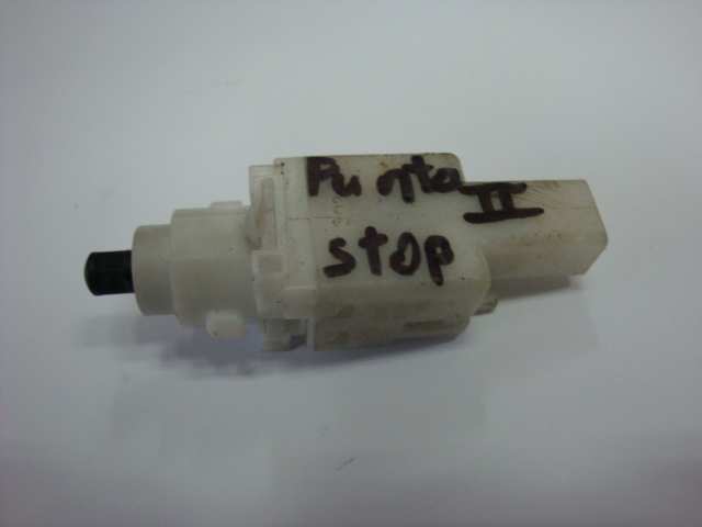

Wszystko fajnie i ładnie, ale jak się dostać do tego przełącznika - czujnika położenia pedału hamulca. Różne akrobacje wykonywałem, ale nie udało mi się wyciągnąć tego "cusia". Ma ktoś jakiś patent jak to zrobić, albo wprawę i mógłby pomóc ?
włącz silnik , koniecznie wciśnij pedał hamulca , musi całkowicie biała osłona pójść w kierunku tylu auta , jak masz nowy to widzisz ze są 2 zatrzaski z jego lewej i prawej , jak je odblokujesz cofnie się w kierunku przodu auta , dostęp jest fatalny , można sie fajnie pociąć o elementy metalowe ok.gif
> trzeba go przekręcić przy wyciąganiu,
Swoją drogą skąd wytrzasnąłeś teorię przekręcania ?? Widać, że tego nie robiłeś, a piszesz głupoty. Jak można przekręcić coś w kształcie kwadratu?
do autora podpowiedź :
dzisiaj jeszcze raz wywaliłem to dziadostwo :
poproś kogoś ,żeby trzymał nogę na hamulcu i oczywiście odpal silnik żeby napompowało ciśnienie w układzie , musi byc wciśnięty na maxa hamulec, wtedy czerwony kołnierz wyjdzie CI jeszcze bardziej i nie będzie blokował już 2 zatrzasków z lewej i prawej strony, wtedy wystarczy delikatnie płaskim śrubokrętem podważyć zatrzask i wychodzi bez problemu w kierunku silnika , nie polecam kupna nowego czujnika , szkoda 100zł , rozłóż go, dognij styki i psiknij kontaktem, będzie jak nowe ok.gif zakładaj analogicznie już bez odpalonego silnika , wyjmij tylko czerwony kołnierz i zatrzaśnij w otworze ok.gif
a robiłeś to kiedyś w MK1 lub MK2. Może Ozi myślał iż tez tam się go przekręca. Dodam iż też jest prostokątny a element który montujesz jest w kształcie walca.
