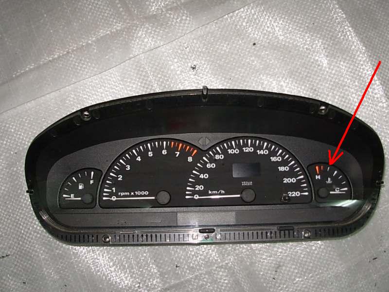

2 bieg załącza sie na ostatniej kresce przed ta czerwona, u mnie przy klimie w upalny dzien w korkach czasem sie załącza i nie uwazam zeby to bylo cos strasznego
