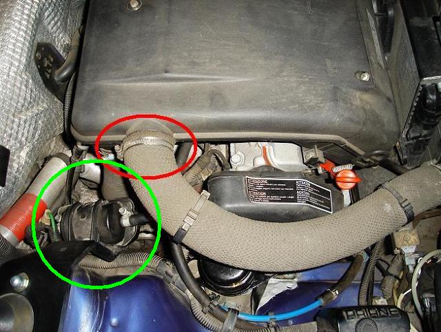

w 1.4 które masz w podpisie? tak, seryjnie jest pod maską, wisi w "koszyku" na prawym nadkolu 30.GIF
> jakieś foto ,
ależ proszę cię bardzo; to zaznaczone zielonym to filtr paliwa wraz z mocowaniem waytogo.gif (czerwone zaznaczenie jest nieistotne)
