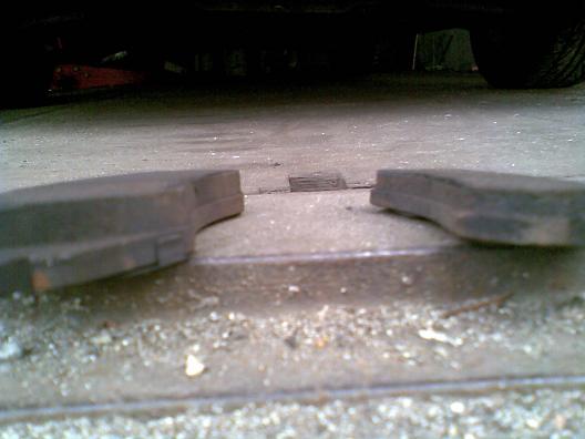

Pierwsza wymiana klocków (Remsa przód i tył) przy 48 kkm, druga wymiana klocków (Remsa przód i tył) przy 103 kkm
w zasadzie nie musiałem ich wymieniać, ale czasami wolę wcześniej coś wymienić - tak wyglądały:
pewnie przejechałbym jeszcze spokojnie 15 kkm - ale ostatnio coś samochód źle hamował
przy okazji wymieniłem płyn hamulcowy - od razu czuć różnicę na pedale hamulca
