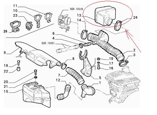

Pilne pytanie do userów LPG
Czy macie jeszcze takie cos ????
A jeśli nie to w jaki sposob zastapiliście ???

przy starych kolektorach ładnie klapka antywybuchowa wchodzi...
no dobra a skad taka klapka ???
a jezdzic musze ....
a jak nie klapka to co ??
ze sklepui z częsciami do instalacji
lub u gazowników
to wsadź w to szmate i jeździj...
wolna amerykanka
Gość od którego kupiłem furę wsadził tam zatyczkę od spraya... yikes.gif, ale silnik chodził bez problemów. Teraz mam aluminiową zaślepkę. Bez rezonatora silnik nie robi żadnych fochów.

to jest....hm.....
tłumik szmerów ssania....czy jakoś tak.......
w jego miejsce mam grzybek anty-wybuchowy.......
hehehe Mam w bravo ten sam silnik i i taka sama instalacje JUST (BRC) i centralnie w tym samym miejscu mam uszkodzoną tą cześć dolotu. Ale w sumie chodzi mi cały czas tylko troche wariują obroty czasem. pytałem kolegi którego ojciec ma servis fiata czy jakos tak. To powiedział mi ze kosztuje to u niech ok 100 - 150 zł jakos tak. Tez własnie sie przymierzam do wymiany tego szajsu.

Da się da ja mam drewniany klocek docięty na miare i zaciśnięte na zewnątrz opaską shocked.gif bo jak kupiłem to była zakrętka od słoika smile.gif

Poszły mi już 2 sztuki - ostatnia jakieś 3 lata temu smile.gif. Teraz mam tam klapkę antywybuchową za 10 zł smile.gif . Nie nierze lewego powietrza , a przy wystrzałach ( ale to było dawno temu, bo teraz już wystrzałów niet) wypuszczała ładnie ciśnienie smile.gif. Klapka antywybuchowa jest do kupienia w kazym warsztacie montującym instalacje LPG ( są droższe za 60 zł i tańsze za 10 - ja mam taką tańsza i sobie chwale). Pozdrowionka !!

co do ceny to kosztuje to 30 PLN
> Robcio nie mam tego już ponad dwa lata.....
> i normalnie pomykam......
Jacku wiem ze mozna ale nie z peknietym ...... bo cos nie bardzo
dlatego zastanawiam sie czy to zaslepic czy kupic tlumik szmerow za 30PLN
