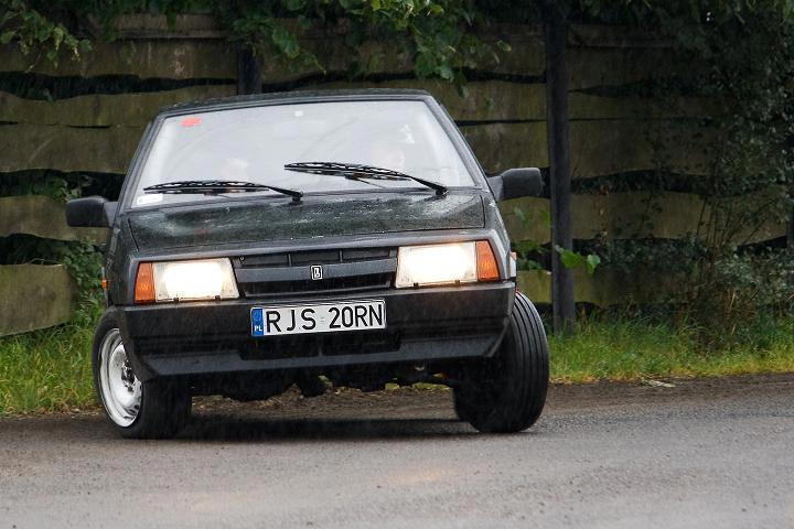

profil prosport tez jest z bieznikiem michelin pilot sport.
u nas od poczatku nic nie piszczaly, w 1 dzien zalatwilismy gumy drazka w zawieszeniu po kilku mocnch hamowaniach nie wytrzymala smile.gif slaba byla ale opona tez zrobila swoje.
ostatni kjs przejechalismy caly w deszczu i robily dobra robote.
na nawrocie wygladalo to tak:
http://forum.autokacik.pl/files/284071326-b86a5fa4be.jpeg
musimy sie jeszcze pobawic z cisnieniem opon ale nalewki maja takie boki jak opona na ktora sie nalewa.
