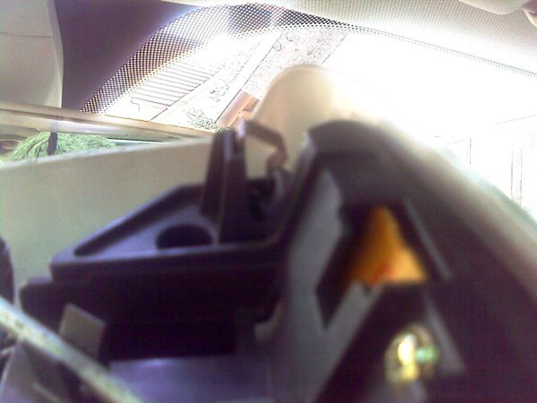

Fotki zrobiłem co prawda telefonem ale coś widać. Zaznaczyłem odpowiednio kolorami - żółtym miejsce na blaszkę w górnym plastiku i blaszkę w dolnym, a czerwonym miejsce na plastikowy zatrzask w górnym i sam zatrzask w dolnym. Plastiki są całe, nic nie brakuje - a za cholerę nie trzyma się to.
Wygląda na to, że masz złamaną blaszkę - ona powinna być inaczej wyprofilowana (patrz foto). Nie widze na zdjeciu dokładnie czy ona jest tylko w kształcie litery "L" (czyli złamana) czy wyglada jak na moim zdjeciu (cała nie uszkodzona) niewiem.gif
Jest identyczna jak Twoja !!!

Jestem naprawdę głupi i proszę mnie z błędu nie wyprowadzać. Wiem co mówię. Wystarczyło zamiast te blaszko/sprężynko/zatrzaski rozginać - ścisnąć !!! Tak je porozginałem myśląć że będą lepiej trzymały że nie chciały się zmieścić w otworach. Teraz ładnie siada na swoim miejscu i się trzyma. Chwała Bogu że w zapale nie połamałem ich
