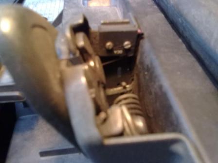

No i lipa pod podszybiem nie ma żadnej kostki, kabel od tego mikrowyłącznika biegnie do syrenki alarmowej, po drodze rozprułem część instalacji bo w tej samej wiązce idą jeszcze trzy kable, które wchodzą po jednym do złącz pod bezpiecznikami w komorze silnika, zaraz zrobię foty może będzie jaśniej i ktoś mi pomoże w rozwiązaniu problemu.
284013172-P1020477%5B640x480%5D.JPG To jest miejsce w którym był mikrowyłącznik(te dwa małe otworki, do nich był przykręcony)
Kabel od mikrowyłącznika idzie bezpośrednio do syrenki a z syrenki wychodzą jeszcze trzy kable które idą po jednym do tych złącz a jeden jest przykręcony do masy samochodu.

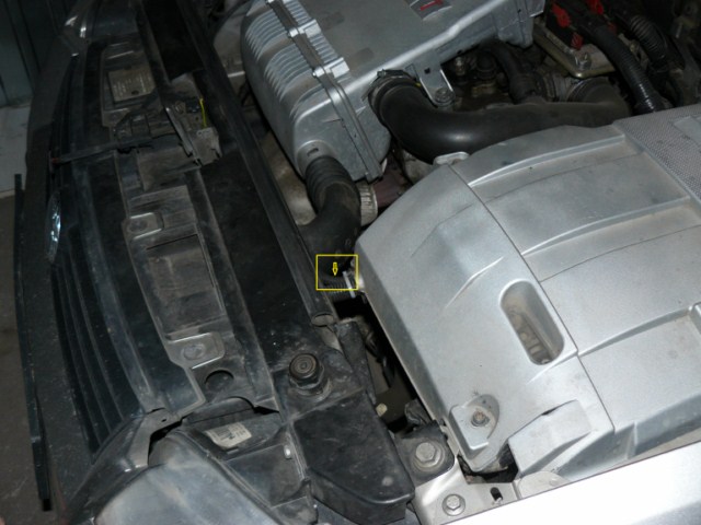

witam,
Na kostkce jest napis DCA
Edit W_BB:
> No i
Fotki z umiejscowieniem kostki. Słabo widoczne ale nie miałem czasu rozkręcać, ale umiejscowienie jest widoczne.

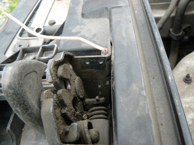

a tu widać którędy ida kabelki od mikrowyłącznika w zamku
