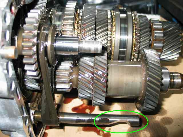

Czujnik to coś jak krańcówka. Wciskany bolec zwiera w środku styki.
Bolec jest metalowy i nie wypadnie do skrzyni.
> duze to to cos? bo rozumiem ze na ten czujnik odzialywuje mechanicznie cos ze skrzyni i jakos
> zalancza obwod itp... a co sie dzieje z peknietymi elementami czujnika ? leca do skrzyni?
Czujnik na zewnatrz:
Czujnik od strony wnetrza skrzyni biegow:
Wyciecie (zaznaczone zielonym owalem) na walku wybieraka biegu wstecznego sterujace polozeniem wlacznika swiatel wstecznych:
To chyba wszystko wyjasnia...
PS: jak to dobrze jest miec duzo wlasnych zdjec.... cool.gif

To jeszcze jedno wink.gif :
