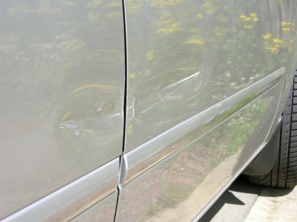

taka listwa (wiem, foto jak na złość zrobione grinser006.gif):
Jak to fabrycznie montują:
- wklejana i lakierowana razem z drzwiami?
- wklejana już polakierowana?
Jak byście taką integralną z drzwiami po obcemu nazwali? zlosnik.gif (Side) Protection moulding? Protection strip? niewiem.gif

Nie wiem, jaka będzie "technologia" zlosnik.gif naprawy, bo lakier na obu listwach jest poździerany, poniżej listw delikatnie przetarty i na przednich drzwiach jest jeszcze wgniecenie pod listwą... sciana.gif
