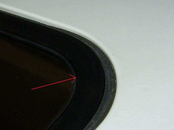

2. Twoje przeciekanie wcale nie musi być spowodowane niedrożnością tych wężyków. Na 90% to nie ich wina. Trudno to wytłumaczyć "na gębę". Pójdę do garażu i porobię foty, będzie łatwiej smile.gif Wytrzymaj godzinkę wink.gif
Mnie też to dopadło tydzień temu na urlopie po ulewie. I też w pierwszej chwili podejrzewałem odpływy. Ale dokładniejsze oględziny doprowadziły do następujących wniosków:
Woda lejąca się między budą a szybrem (tam gdzie pokazuje strzałka)
wlewa się do tej przestrzeni:
a z niej ma odpływ wężykami. Musiałoby być jej bardzo dużo aby przelała się do przestrzeni przy otworze w budzie (lewa strona foty). Poza tym, nie było by po niej śladów na tym plastiku:
Jedynym miejscem jakim woda może dostać się do środka aby zmoczyć ten plastik, jest to miejsce:
Jako, ze "przypadkiem" grinser006.gif miałem przy sobie o taki silikon:
uszczelniłem i poczekałem na kolejną ulewę. Przecieku już nie było. Polecam ten silikon "pływajacy", bo w odróżnieniu od zwykłego, zanim zaschnie doskonale penetruje wszystkie nawet najmniejsze szczelinki wpływając do nich, zapewniając dobre uszczelnienie. No i po wyschnięciu nie wygląda tak tandetnie smile.gif
Jak się przyjrzeć szybrowi to jest nachylony do przodu auta, a dodatkowo przednie narożniki szyby są jakby nieco zagłębione, i to tam stoi woda. I tam najczęściej przecieka.
czyli wskazujesz na linie styku szyby i plastikowej nakładki na samym szyberdachu?
Tak. Dokładnie tam gdzie pokazuje strzałka.

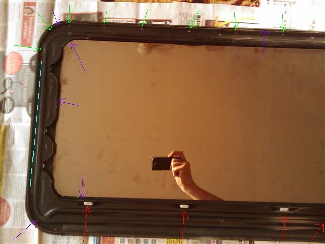

Na pierwszym zdjęciu widoczny uchylony szyber i listewka na zatrzaski, którą należy zdjąć żeby zobaczyć śruby do odkręcenia szybra od ramion.
Na drugim zdjęciu widać już zdjętą listewkę (zielone strzałki to miejsca w które wchodzą kołeczki tej listewki, a czerwone to otwory po już wykręconych śrubach z łbami sześciokątnymi, chyba 8mm)
Zdjęcie trzecie przedstawia wyjęty szyber. Dookoła znajdują się oznaczone na zielono wkręciki, które odkręciłem, ale nie ma sensu tego robić, bo mimo to nie udało mi się rozdzielić elementów, a do tego trochę odkształciłem futrzaną uszczelkę i ciężej mi się zamyka i otwiera szyber wink.gif
Na błękitno zaznaczyłem listwę, której już na zdjęciu nie widać (4 torxy malutkie takie jak do telefonów chociażby, ale też raczej nie ma sensu tego odkręcać). Czerwone strzałki wskazują miejsca na wkręty (krzyżakowe), które należy wykręcić na początku razem z tymi sześciokątnymi. Stają się one widoczne po odsunięciu szybra gdzieś do połowy. Na zdjęciu tego nie widać, ale jest to poprzeczna, przednia część przy szybie. Fioletowe strzałki wskazują miejsca gdzie ja uszczelniłem (przy krawędzi, między uszczelką i blachą oraz w miejscu styku blachy z szybą).

no i po robocie, szyber zgodnie z tutorialem rozmontowany w tri miga - żaden problem
zasilikonowałem naokoło cały szyber
dlaczegóż - poniewóż jak go wyjąłem na stół okazało się ze miałem slady przecieków na prawie całej krawędzi, orginalnie pomiędzy szybą a blachą jest czarny silikon/uszczelka, jako że moja babcia ma 18 lat to pewnie szlag trafił ten uszczelniacz
tak więc szyber przeciągnięty silikonem i czekam na deszcz
nie próbowałem nawet odkręcić blachy od szyby, zostawiam to sobie na deser o ile moja operacja okaze się nieskuteczna
