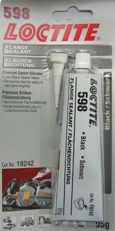

> na Reinzosil składałem 2 lata temu i sucho
a taki loctite dobry będzie?
