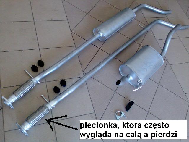

prawdopodobnie plecionka ma nieszczelność ok.gif lub jakaś uszczelka przy kacie , ale wątpie , kata zostaw w spokoju , jak się zapcha i będzie mulił to wtedy wywalisz ok.gif
> prawdopodobnie plecionka ma nieszczelność lub jakaś uszczelka przy kacie , ale wątpie , kata
a gdzie ta plecionka sie znajduje ? bo ja tylko widze za katalizatorem taka falowana rure (wydaje sie byc cala)
> sie byc cala)
hmmm to ja tam czegos takiego nie mam smile.gif u mnie nie jest to "plecionka" ale pofalowana fura smile.gif

Jeśli zamiast plecionki masz pofaldowaną rurę to pewnie plecionka już się zmaterializowała i odpadła, bo właśnie pod nią jest taka rura.
