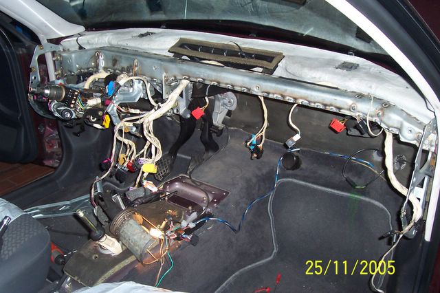

rozbierasz dolną częśc dechy - wywalasz wszystko - zostaje sama góra
wykręcasz z boków deski, pod zaślepkami, po 2 wkręty,
coś tam jeszcze trzeba z drobnicy odkręcic,
deskę unosisz do góry na ok. 20 cm bo się to da zrobic
odkręcasz w komorze silnikowej chyba 3 wkręty od obudowy całej nagrzewnicy

P.S. jak masz climatronik to niestety absolutnie cala deska musisz wywalic buu.gif

ale chyba Cię zmartwię - dzwonił do mnie klient i mówił, że chyba udało mu się ją przetkac - wsadził jej wąż z wodą pod ciśnieniem oink.gif i chyba pomogło - zaczęło grzac grinser006.gif

Bo to wzasadzie to samo zlosnik.gif akurat w tym aucie jakis jełop wsypał kiedys czegoś do ukł chłodzenia co spowodowało zaślepienie kanałów w nagrzewnicy mad.gif
