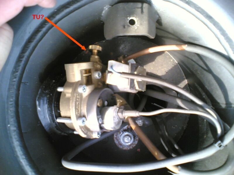

2. Moj wielozawor - patrz fotka - to chyba w takiej pozycji pośredniej jest? smile.gif (fotka zrobiona od strony otworu bagaznika)
Ty masz wersję do jazdy po rondach jakbyś jeszcze tego nie słyszał wink.gif A umiejscowienie tzw "do jazdy na wstecznym" ma ten minus że przy niskim stanie gazu w zbiorniku i mocnym depnięciu gaz odpływa w tył zbiornika i potrafi przełączyć na benzynę.
No tak "fachowcy" z Elpigaza założyli. smile.gif A jak wywalałem tą dziadowską instalkę i przerabiałem na Staga to już mi sie tego poprawiać nie chciało a i koszta pewnie byly by jakieś wieksze.

Zakładałem ostatnio instalacje w Elpigazie i mi monter zamontował wielozawór po prawej stronie (przeciwna co u Ciebie) czyt. do jazdy po rondzie 270635636-JUMP2.gifgrinser006.gif
