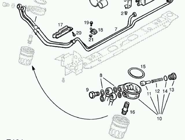

Wymiana bardzo prosta. Ponizsza ilustracja prezentuje wszystko co potrzebne:
Winny jest o-ring oznaczony jako 15 (numer czesci 90231030). W celu jego wymiany nalezy odkrecic sruby mocujace przewody olejowe biegnace do chlodnicy oleju (na rysunku 9)- wyleje sie nieco oleju. Pomiedzy srubami a przewodami i obudowa znajduja sie miedziane podkladki w liczbie 4 sztuk (na rysunku 8), ktore nalezy od razu wymienic (srednica wewnetrzna 16,2 mm). Nastepnie odkrecasz filtr oleju i tuleje gwintowana, na ktorej osadzony jest filtr oleju (na rysunku 16), potrzebny klucz nasadowy wysoki o rozmiarze 24 lub 27. Zdejmujesz podstawe filtra oleju (spelniajaca faktycznie role termostatu oleju) i wyjmujesz wspomniany wyzej o-ring, ktory zapewne bedzie mial konsystencje plastiku lub bedzie pekniety. Przy montazu nowy o-ring nalezy posmarowac olejem.
A już szedłem z tym własnie rysunkiem.
Wymienialem z kwietniu i juz tylu szczegółów (cyferek) nie pamietam icon_rolleyes.gif
Jak pamiętam to nr 16 ciężko mi się odkręcało. Ja użyłem imbus (w kształcie L) ale z wykorzystaniem czegoś na przedłużkę. Imbus wymagany raczej porządny.
Nie wiem jak to robią profesjonaliści ale ja numer 16 przy przykręcaniu posmarowalem klejem na gwinty (Loctite) sredniomocnym. Tą część gwintu co mocuje termostat oczywiście.

Wielkie dzięki kolego Dan102.
Oring już zmieniony.
Dodatkowo wymieniłem filtr oleju bo uszczelka dziwnie w nim odstawała i troszkę przez niego leciało.
Dolałem oleju i odpaliłem i jest bajka narazie nic nie zaobserwowałem .
W życiu bym się nie domyślił że tam jest jakiś oring.
Z wysokim kluczem nasadowym moglem przesadzic. Wymienialem duzo o-ringow uszczelniajacych chlodnice oleju w samochodach grupy VAG (budowa niemal identyczna jak na rysunku powyzej), gdzie chlodnica jest przytwierdzona nakretka 24 lub 27 przez tuleje gwintowana i stad to skojarzenie. O ile pamiec mnie nie myli, tylko dwa razy na przestrzeni kilku lat wymienialem wspomniany w tym watku o-ring przy tym silniku, wiec moglem zapomniec pewne fakty oczywiste. Podparlem sie EPC, aby dla kolegi skladajacego zapytanie i reszty spolecznosci AK bylo wszystko jasne...A z ukladem chlodzenia oleju przy tym silniku zdazylem sie juz zapoznac z wlasnej ciekawosci i potrzeby. Jeszcze go wykorzystam, w silniku benzynowym, nieco przerobionym... zlosnik.gif
Wkrecenie na dodatkowy srodek blokujacy jak najbardziej wskazane.
