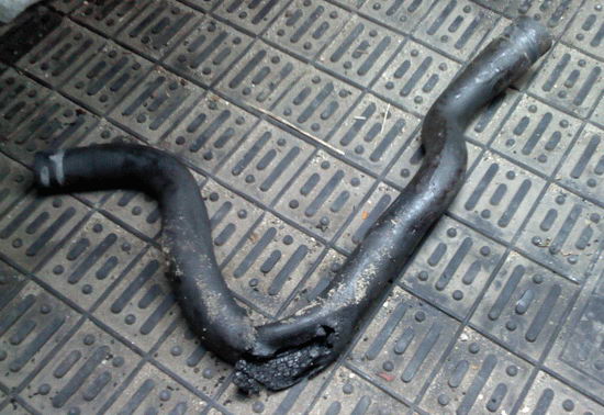

Tylko zastanawiam się nad jednym - dlaczego się stopił? Ze starości czy z jakiegoś innego powodu hmm.gif
Nie znam na pamięć wszystkich rurek w x14xe wink.gif ale to wygląda na odmę. Jeśli tak, to długotrwałe działanie oleju + temperatura no i rozlazło się. U mnie podobnie wyglądała odma - odpowietrzenie skrzyni korbowej. W palcach mi się rozlazła.

Tak odma - w środku już jakby zaschnięty olej czy coś.
Najważniejsze że przestało śmierdzieć bo już się martwiłem że to coś poważniejszego grinser006.gif
Kupiłeś oryginał czy dopasowywałeś z czegoś? Powyginane toto, ciężko by było coś dobrać w sklepie z częściami do ciągników... wink.gif
U mnie też zalatywało spalinami, paliwem i rozgrzanym olejem jak odma puściła, ale namierzyłem ją szybko, bo chopy na forum wcześniej o tym pisali zlosnik.gif Szukajka rządzi grinser006.gif Z tym, że moja to kawałek zagięty pod kątem prostym, więc problemów nie było z dobraniem czegoś.
Kupiłem oryginał w ASO

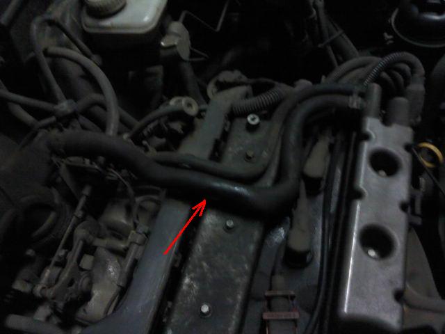

Na szczęście dziś przestało na chwile padać i mogłem zajrzeć pod maskę - spalinami ewidentnie zalatywało spod plastikowej osłony wiec ją rozebrałem i......bingo zlosnik.gif
Element zaznaczony strzałką to właśnie ten przewód.
> No właśnie w szukajce nie znalazłem nic specjalnego.
Aaaa, bo widzisz... Temat smrodu był rozkładany na czynniki pierwsze jakieś 5 lat temu. A szukajka tylko 3 lata wstecz.
