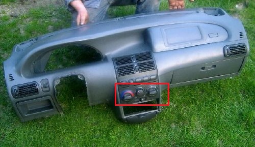

Już nie pamiętam, ale czy ten obszar zaznaczony na czerwono jest podświetlany jak włączone są światła, bo teraz się nie podświetla?
Podejrzewam jeszcze, iż padły szczotki w silniku od nawiewu.
Czy ciężko się do niego dostać ?
> Z pokrętłem jest raczej wszystko OK.
Jest podświetlony. Widocznie przepaliła się żarówka. Jej wymiana jest prostsza niż konstrukcja cepa.
