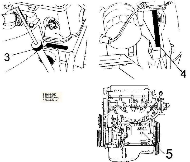

Jestem od niedawna posiadaczem ASTRY. Chciałbym wiedzieć jaki mam typ silnika, jest ich prawdopodobnie kilka. Jest to Astra F 1.4 kombi z rocznika 1998 grudzień. Proszę o pomoc. frown.gif

Super, cieszymy się. Więc zacznij od tego: Zanim napiszesz, przeczytaj. A kiedy już zapoznasz się z zasadami forum, leć do auta i obejrzyj te miejsca:
Witam.
Jeśli silnik ma 8 zaworów i 60KM to X14NZ
16-zaworowy X14XE ma 90KM.
(Nie piszemy tematów dużymi literami shhh.gif Wyedytuj bo moderator batem okłada).
EDIT: O wilku mowa ooniee.gif
Hmmm Ja mam silnik OHC i kod silnika jest w miejscu które wg obrazka jest miejscem oznaczenia w silnikach Ecotec (DOHC) 270751858-jezyk.gif W każdym bądź razie w którymś z tych miejsc znajdziesz oznaczenie silnika. U mnie trzeba było doszorować się do oznaczenia bo spod rdzy nie było nic widać zeby.GIF

Bardzo dziękuję za informacje. Pozdrawiam.
