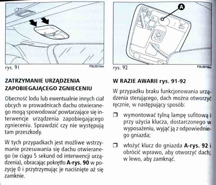

Dziwne bo wszystkie okna maja "KORBĘ RĘCZNĄ " wiec dlaczego by Bravo jej miało nie mieć hmm.gif A kolega przeczytał instrukcję ?
Brava miała, Stilo ma , Croma ma..... cos mi sie wydaje, że i Bravo również ma hehe.gifold.gif
> Dziwne bo wszystkie okna maja "KORBĘ RĘCZNĄ " wiec dlaczego by Bravo jej miało nie mieć A kolega
oczywiście, że ma smile.gif ale shimec napisał, że nie było możliwości ręcznie zamknąć. trzeba dokładniej czytać busted.gifgrinser006.gif

silnik masz w tym miejscu co jest zaślepka do ręcznego zamykania dachu. pewnie muszą podsufitkę ściągnąć, żeby się do tego dostać
Tego nie próbowałem. ale chyba po zdjęciu szyby i przesuwając ręcznie prowadnice wyszło by na to samo a nie dało się ich przesunąć.
ale dobrze wiedzieć o tym co pokazałeś na przyszłość.

icon_eek.giffacepalm.gifchaja.gif o co ja pytałem na początku wątku zeby.GIF przecież nie o przesuwanie łapą szyby ... wątpie, żeby silnik tak lekko się dało ruszyć ... ehsz facepalm.gifpanic.gif

Ja przeczytałem z zrozumieniem i mi wyszło, ze kolega przesuwał szybę a nie kręcił korbą hehe.gifhehe.gifhehe.gifhehe.gifhehe.gif

Nie to nie to samo - układ jest zablokowany - kręcąc korbą rozsprzęglasz silnik...
To co załączyłem jest z Cromy... ( nie mam Bravo ) ale tam jest podobny dach do tego w Bravo.... wink.gif
Otwór do zamykania awaryjnego jest ze 2gą szybą w stronę bagażnika.
Mi kiedyś w Seicento przegrzał się silniczek od faldachu.
Otwiera się klapkę w tej skrzyneczce gdzie jest silniczek, wkłada śrubokręt w odpowiedni otwór i się kręci smile.gif
