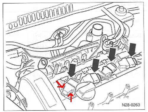

Zabrałem się za próbę wymiany świec i poległem sick.gif, nie wiem jak się dobrać do tematu niewiem.gif. Zdjąłem osłonę silnika ale nie wiem jak zdjąc cewki ze świec ... mądra książka ma napisane, że potrzeba specjalny klucz. Można jakimś patentem dobrać się do świec ? niewiem.gif
chodzi o coś takiego
> próbowałem ale bałem się, że coś pęknie ... ani drgnie
śrubokręt pod twarde części i podważasz z wyczuciem - schodzą bez problemu ok.gif
