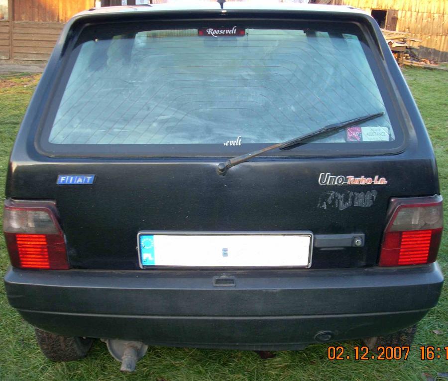

lukasz1t Napisano 11 Września 2010 Udostępnij Napisano 11 Września 2010 Tak to wygląda: Jak widać bez przeróbek da się założyć i się raczej zamknie (choć to jest akurat "UT" Mk1 z lampami od Mk2 - z resztą to w ogóle jest jakaś masakra, bardzo zaniedbane UT bez turbosprężarki i masą druciarstwa, nie wiem czy jeszcze istnieje) Jednak żeby to wyglądało to tak jak napisał Drupi musiałbyś sztukować klapę przy lampach i zmieniać ten łącznik od wycieraczek i ogrzewania tylnej szyby lub ten plastik, na którym jest druga część tego łącznika Poza tym w UT Mk1 jest tylko jeden siłownik do podnoszenia klapy i jest inny niż w pozostałych Uniakach Nie jestem też pewien, czy zamek nie jest inny, ale to już najmniejszy problem Odnośnik do komentarza Udostępnij na innych stronach More sharing options...

Grrruby Napisano 11 Września 2010 Udostępnij Napisano 11 Września 2010 > Tak to wygląda: jak qpa > Jak widać bez przeróbek da się założyć i się raczej zamknie (choć to jest akurat "UT" Mk1 z lampami > od Mk2 - z resztą to w ogóle jest jakaś masakra, bardzo zaniedbane UT bez turbosprężarki i > masą druciarstwa, nie wiem czy jeszcze istnieje) Jednak żeby to wyglądało to tak jak napisał > Drupi musiałbyś sztukować klapę przy lampach i zmieniać ten łącznik od wycieraczek i > ogrzewania tylnej szyby lub ten plastik, na którym jest druga część tego łącznika Poza tym w > UT Mk1 jest tylko jeden siłownik do podnoszenia klapy i jest inny niż w pozostałych Uniakach > Nie jestem też pewien, czy zamek nie jest inny, ale to już najmniejszy problem reszta do tech-spot Odnośnik do komentarza Udostępnij na innych stronach More sharing options...
