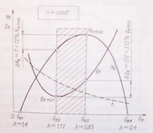

Moim zdaniem jest za bogato. Maksimum mocy jest dla lambda=0,85, niższa powoduje już spadek mocy Ja mam na całym zakresie 1,05, a przy depnięciu do dechy mam 0,93 - ale ustawiałem na jazdę oszczędną. Minimum zużycia paliwa jest dla lambda 1,12
Na wykresie linia wypukła w matematycznym sensie, a wklęsła w potocznym (czyli uśmiechnięta) wink.gif to jest spalanie a "smutna" (nie wnikają w zawłości wypukłości krzywych, pochodne wyższego rzędu itd) to moc. Jak widać różnica w mocy to 10% a w spalaniu 20% pomiędzy min paliwa i max mocy.

No właśnie tego obrazka szukłem cool.gif -kiedyś go znalazłem na sieci ,a potem już nie mogłem cool.gif
