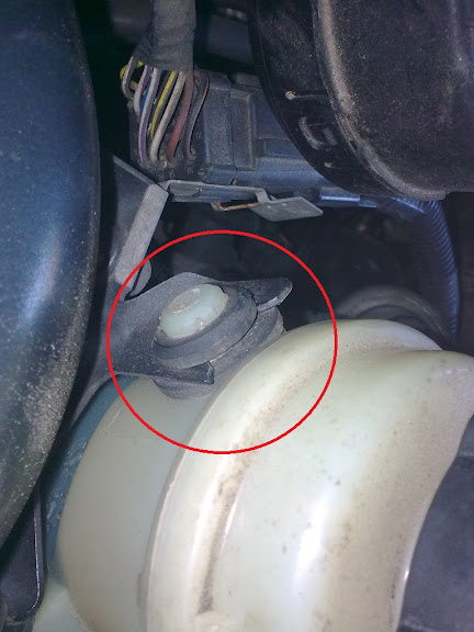

1. Wchodzimy pod foke z kluczem osemką w ręku i wykręcamy dwie śrubki zaznaczone na zdjęciu poniżej, przytrzymuje osłone paska, aby nie spadła nam na głowe wink.gif

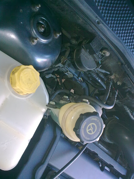

3. Następnie demontujemy zbiorniczek wyrównawczy płynu wspomagania, poprzez wysunięcie go do góry. Siedzi on na trzech gumowych "wsuwkach".
Odsuwamy go na bok na ile pozwolą węże, tak aby naszym oczą ukazała się rolka alternatora.

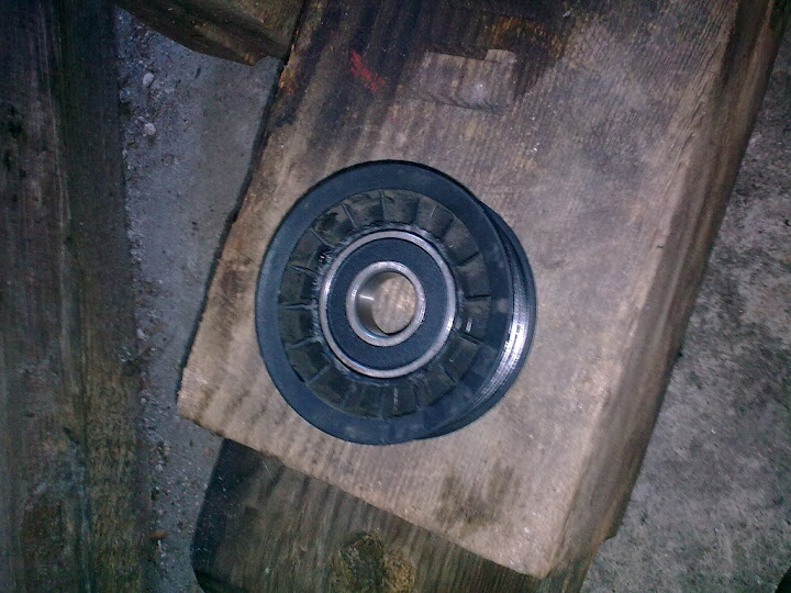

- druga (troszkę druciarska) zmieniamy łożysko w starej rolce, koszt łożyska skf 12zł.
7. Opcja druciarska wink.gif Jacyś mądrzy Panowie zaprojektowali, tak rolkę, aby nie dało się w niej wymienić łożyska. Zewnętrzna bierznia łożyska jest zalana z obu stron rolki tak, że nie ma teoretycznie możliwości wyciśniecia łożyska z rolki. Jednak możemy wziąść do ręki dramelke i zeszlifować kołnierzyk plastiku, który nachodzi na zewnętrzna bieżnie łożyska (ok 1mm plastiku do zeszlifowania) a następnie delikatnie wybić łożysko z rolki.
Nowe, łożysko należy delikatnie wbić w rolkę, uderzając w zewnętrzną bierznie. Ktoś napisze, że przecież może się teraz ono wysunąć z rolki, jednak moim skromnym zdaniem jest ono na tyle ciasno pasowane, że jest to raczej nie możliwe, po za tym zabiezpiecza przed tym sama konstrukcja napinacza.
