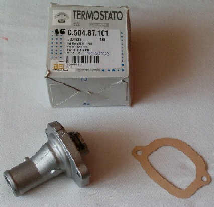

Tak i to znacząco.....przy zbyt niskiej temperaturze pracy nastepuje charakterystyczne zwiekszenie spalania nie tylko paliwa ale również oleju.Wymien to czym prędzej (za termostat i uzupełnienie płynu zapłacisz nie wiecej niż 40,-) 275985380-termostat2.jpg

Jeśli moge spytać to gdzie kupowałeś termostat i za ile. Czy dobrze trzyma temperature? Ja kupiłem za około 30zł ale niestety jest lipny bo jak jest poniżej zera to zdarza sie że spada mi krecha na zegarach i boje sie że silnik mam niedogrzany frown.gif

Termostat kupiłem w sklepie motoryzacyjnym za 32,- i nie ma z nim problemu....a ma już 8mc
