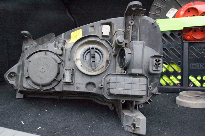

Mam problem z reflektorem do Corsy C z 2002 roku. Potrzebuję wymienić prawą lampę. Dziwne jest to, że w samochodzie mam potencjometr do regulacji położenia lamp natomiast jak go ruszam ich położenie nie zmienia się. Lampy, które sa na allegro mają miejsce na silniczek do regulacji położenia a mój wygląda jak na załączonym zdjęciu. Czy jest to reflektor przystosowany do ręcznej regulacji położenia czy nie ma on jej w ogóle? po co zatem potencjometr w kabinie? Drugim problemem jest oprawka do żarówki kierunkowskazu, tzn. moja od starego reflektora nie pasuje do nowego (określany jako "typ valeo". Rozwiejcie proszę moje wątpliwości - czego mam szukać w sklepie?

Reflektor z załącznika to BOSCH AL, gdzie silniczek jest schowany pod zaślepką z czterema otworami na około.
Silniczek można wymienić, w ASO jest dostępny zestaw naprawczy, w skład którego wchodzi silniczek, zaślepka i wkręty. Wycina się nożykiem istniejącą zaślepkę, przekłada silniczek i nową zaślepkę przykręca dołączonymi wkrętami.
Wszystkie Corsy C miały elektryczną regulację położenia reflektorów, jeśli nie działają Ci obydwa silniczki to może problem leży w samym przełączniku, uszkodzenie dwóch silniczków jest chyba mało prawdopodobne, choć oczywiście możliwe smile.gif
hmmm... regulacja reflektorów jest możliwa dopiero po włączeniu świateł mijania - może tu tkwi błąd/problem?

do regulacji właśnie, ale tuż obok niego masz drugi potencjometr od podświetlania zegarów - nie mylisz ich?
Równie dobrze mogą nie działać, bo reflektor może być uszkodzony mechanicznie - silniczek może "cykać", ale bez reakcji...

Problemem nie jest uszkodzony silniczek tylko rozwalony klosz. chciałem wymienić cały reflektor ale widzę, że gdybym kupił typ Valeo musiał bym dokupić także silniczek. Niestety na allegro nie widzę typu Bosch więc chyba zostanie mi grzebanie po szrotach.
