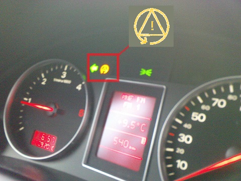

> Panowie co to za kontrolka i jak to wyłączyć?
kontrola trakcji, powinien byc przycisk do wlaczania/wylaczania.
Jesli niema to sie popsulo
no to sie popsuło chyba bo niekiedy przy delikatnym ruszaniu włącza sie i potrafi świecić nawet przez 20 km tongue.gif
Chyba popsute bo oznajmia, ze system jest wylaczony.
A wylaczyc trzeba kazdorazowo po uruchomieniu silnika.
Przynajmniej tak mialem w Skodzie.
Nie sadze, zeby w jedym koncernie moglo byc na odwrot.
> przez 20 km
To może któryś czujnik/kabel ABSu jest uszkodzony.
któryś czujnik [ciach] pewnie...
> Podłącz pod kompa
Jedyne wyjście, bo przyczyn może być wiele:
uszkodzenie czujnika hamulca ( tego w pedale )
któryś czujnik absu w kole
uszkodzony lub rozkodowany czujnik skrętu kierownicy ( G85 )
uszkodzony moduł kierownicy
uszkodzony czujnik prędkości obrotowej esp
uszkodzony moduł abs
i jeszcze pare innych

Nie jest to przypadkiem ESP - tak jest oznaczane np. w Alfie.
> Za późno
mozliwe ze to jednorazowe jak sie wykasuje na kompie blad jelsi go pokazuje w ogole smile.gif
bo ja mialem podobnie ze wlaczyla mi sie podczas postoju w ogole podlaczylem pod kompa i nic smile.gif przy wymianie klockow i tarcz postukalem poczyscilem i jak narazie sie nie powtorzylo smile.gif

u brata w a4 to miga jak traci sie przyczepność kołami ruszajac, grinser006.gif
