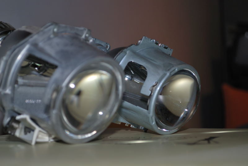

nowe reflektory maja minus jeden, tzn stelaz soczewki w nowych jest wytlaczant z blachy, lepsze sa odlewy ze starszych reflektorow (do HID by VALEO sa identyko roznia sie tylko odblysnikiem)- odprowadzanie ciepla lepsze jest.
na IKP byly kiedys fotki mojego autorstwa porownujace budowe soczewek.
tymi srubami (obok wtyczki) regulujesz drogowe
po lewej "pancerny" stelaz soczewki (lepszy) po prawej z blachy
