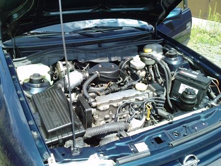

co to za silnik bezynowy?
Ponieważ w silnikach bezynowych sie nie orientuje prosze o pomoc co to za silnik?
1 Czy ten silnik jest bezkolizyjny?
2 Jak wyglada tolerowanie gazu przez ta jednostke napedowa?
3 Czy ten na fotce ma instalacje gazowa?
silnik.th.png]
Widac instalke gazu
Silnik znosi dobrze gaz, jak to stare 8V w oplu.
Nie wiem czy to 1.4? 1.6? 1.6 sa bezkolizyjne, co do 1.4 nie wypowiem sie.

1,6 8V x16sz lub x16szr - mówią że bezkolizyjny.
Na gazie chodzi podobno pięknie.
Wyglada na to że ma - sterownik po prawej stronie nad syreną alarmu ale pewny nie jestem.
W okolicy wtrysku widac z prawej strony silniczek krokowy gazu, oraz wąż gumowy doprowadzajacy gaz do przepustnicy.
na 99% jest to 1,4 8V niestety kolizyjny, ale pewnie swap z corsy gdyż ma DISa. Jedyną rzeczą, która nakierowała mnie, że to silnik 1,4 to plastikowa pokrywa zaworów.

A no i instalacja gazowa na bank, II generacja
Edit II:
Jednak jest to 1.6 niekolizyjny, poznałem po EGR.
PZDR VEN
1.6 SZ 8 V, niekolizyjny . Znakomita jednostka do gazu i motor "nie do zajechania".Prosta konstrukcja , tanie czesci.Potrafi wziac troche oleju zwlaszcza przy dlugich trasach po autostradach. Mam takowy motor z gazem fabrycznym Opla ( Opel Gass).Nigdy mnie nie zawiodl. Dobra dynamika i moc na gazie choc nie ma sie co oszukiwac - rakieta to nie jest hehe.gif. Spalanie : ok. 7,5 l. ( srednie) choc w trasie przy spokojnej jezdzie ( 100-120 km/h)mialem tez wyniki w granicach 6,5 l.Aha, jak to na gazie , tlumik koncowy nie wytrzymuje zbyt dlugo - 3 lata max.
rura i krokowy widać

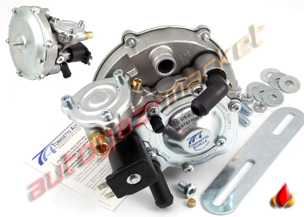

a parownik (reduktor) to gdzie?? czyżby tam za dolotem upchnięty przy grodzi??
Czy parownika nie powinno się montować wzdłuż pojazdu a nie w poprzek?
Dokładnie za rurą z dolotem powietrza, i sądząc po małej części obudowy, wyłania się obudowa filtra gazu dalej dedukując jest to reduktor tomasseto, i ustawiony jest wzdłuż.

Jako, że widzę że obeznany z lpg jesteś - wzdłuż to tak jak na małej czy dużej focie z Twojego załącznika?? Bo szczerze mówiąc nie bardzo widzę jak to leży w tym silniku.
Ja mam u siebie w ogóle chińszczyznę bo mam skosem a naokoło trochę miejsca, to może bym poprawił smile.gif
Podpowiem smile.gif Najlepsze miejsce dla parownika jest pod podszybiem obok zbiornika na plyn do spryskiwacza.
Przyjrzyj się dokładnie twojemu zdjęciu, obudowa filtra gazu w reduktorze jest bliżej silnika, więc wnioski same się nasuwają, ale tak jak jeden kolega wcześniej radził idealne miejsce na reduktor pod LPG jest koło zbiorniczka z płynem do spryskiwaczy - neutralne miejsce, pozostaje jeszcze dużo miejsca na jakiekolwiek manewry przy silniku.
