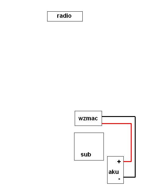

jest sobie pewien samochód który ma aku w bagażniku, w pobliżu niego znajduje się wzmacniacz, radio z przodu
pytanko, która opcję położenia kabli od radia do wzm i od wzm do głośników wybrać?
- jak na razie już prawym kanałem pod progami idzie sygnał od radia do suba, ale będzie niebawem podłączany system przedni, wzmacniacz zostaje jeden
Opcje:
1. prawa strona wozu: wszystkie syg+remote oraz kable głośników prawych, lewą stroną tylko do głośników lewych
2. wszystkie sygnały prawą stroną, lewą kable do głośnika L i P
3. prawa strona sygnał sub+remote i głośnik prawy, lewa strona sygnał systemu przedniego i głośnik lewy
Czy "teoria" dopuszcza prowadzenie sygnałów i przewodów głośnikowych jedną trasą, czy któreś mają priorytet?
A może jakieś inne propozycje? - blank w załączniku.

to jest zapewnione przez aku zupełnie z tyłu, jak na rysunkach, chodzi mi o mieszanie syg z głosnikami
