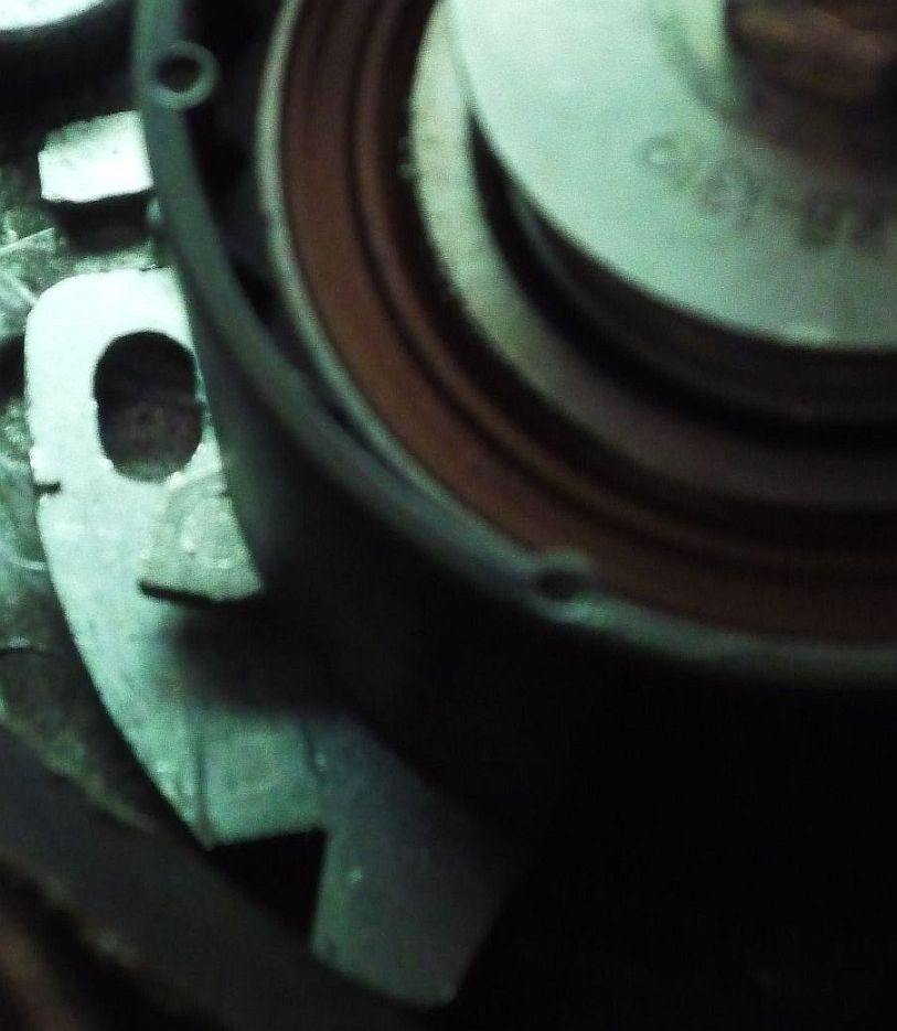

niedawno wymieniałem pasek rozrządu w brava 1.6, zauważyłem , że silnik trochę inaczej pracuje więc sprawdziłem paski, napinacze (nowe), wydaje mi się, że napinacz paska rozrządu jest za mało naciągnięty, mogły ktoś rzucić okiem na foto w załączniku i wytłumaczyć mi w którym położeniu powinna być strzałka napinacza i ewentualnie podpowiedzieć jak naciągnąć go bez specjalnego przyrządu.

Zeby naciagnac napinacz, potrzebujesz solidny plaski wkretak i cos do wypelnienia przestrzeni miedzy napinaczem, a kolem pompy wody. Opierasz owe cos o kolo pasowe pompy, tworzy Ci to podpore do dzwigni z wkretaka. Koncowke wkretaka opierasz na podstawie napinacza, najlepiej na wysokosci wycinka na zabek, bo najbardziej wystaje i dzialajac na zasadzie dzwigni, pchasz napinacz ile wlezie.
> Widoczny ząbek powinien pokrywać się z wycięciem.
Zgadza się, ze zdjęcia wydaje się więc, że napinacz jest za mocno naciągnięty. Ale nie do końca musi to być prawda. Na zdjęciu - w górnym lewym rogu widać taką jakby szczerbinkę i otworek. Prawidłowo naciągany napinacz za pomocą narzędzia specjalnego ciągnie się za ten właśnie otworek - powoduje to przemieszczanie się całego napiancza razem z jego metalową podstawą a zarazem naciąganie paska. I wtedy, jak już kolega wcześniej napisał należy ustawić ząbek na trójkątne wycięcie.
Za slabo, jest tylko dostawiony do paska, nie napiety. Spojz na naciecie na zabek stabilizujacy, wiekszosc podstawy napinacza wystaje

mnie się też wydaje że za słabo jest napięty, właśnie dlatego pytam bo chciałbym go mocniej docisnąć a boję się coś urwać albo zniszczyć
Wskażnik naciągu + trójkątne nacięcie wskazują na nadmierne napięcie, ale tylko pozornie - tak jak piszecie.
"Ząbek stabilizacyjny" jest w złym położeniu względm podstawy napinacza. Tu się zgadzamy, tylko chyba niezbyt jasno się wyraziłem w poprzednim poście. Czyli, odpowiedni naciąg to nie tylko ustawienie wskażnik - trójkątne nacięcie ale też "ząbek" i przesunięcie podstawy napinacza względem niego.

zdjęcie robiłem po wymianie silnik chodzi auto jeżdzi normalnie tylko chciałem się upewnić czy tak ma być ale widzę że napinacz trzeba od nowa ustawić
