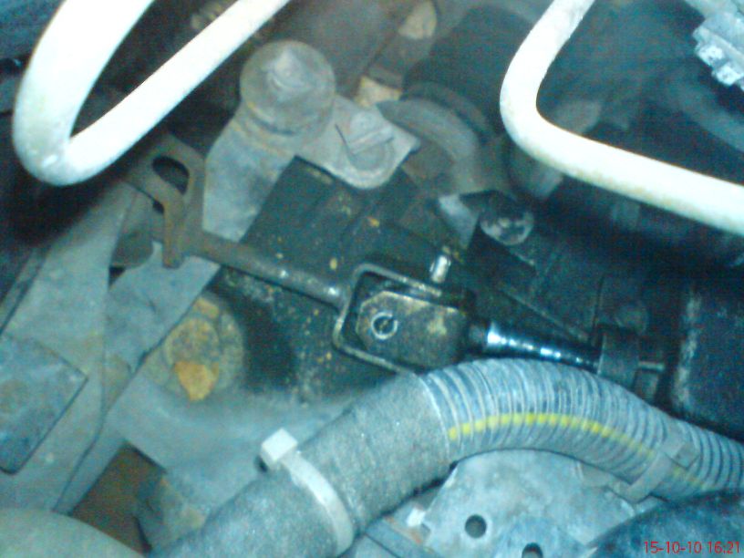

Która to obejma? Sytuacja robi się ciekawa bo gdy zaglądałem na wspomniany powyżej sworzeń to bezpośrednio pod mechanizmem zmiany biegów znalazłem kawałki chleba wyschnięte na kamień. Raczej tego chleba wcześniej tam nie było, gdyż dość często zaglądam pod maskę (oczywiście z ciekawości smile.gif) Kojarząc fakty to samochód stał nie ruszany od wtorku popołudnia do dzisiaj rano. Może jakieś zwierzę spragnione ciepła się tam zadomowiło i wciągnęło te kawałki do środka w jakiś sposób blokując mechanizm zmiany biegów. Wiem, wiem teoria mocno naciągana, ale chyba prawdopodobna, tym bardziej, że jak pisałem wcześniej gdy parkowałem samochód we wtorek to z biegami nie miałem problemów. Pomimo wszystko zrobiłem zdjęcie krzyżaka na drążku zmiany biegów i zobaczcie czy ten sworzeń powinien tak wystawać (zdjęcie w załączniku - nie najlepsza jakość bo robione telefonem przy słabym oświetleniu) przy okazji pod spodem widoczne są jeszcze okruszki po chlebie.

sworzen nie moze tak wystawac . jest najprawdopodobniej do d....py . wyciagnij porownaj z orginalem na zdjeciu i zobaczysz czego brakuje . . srube znajdziesz na ramieniu od kostki sworznia w lewo i w dol laczy pajaka z walkiem idacym do drazka zmiany biegow . . najpierw zajmij sie sworzniem . ma byc wbity az po glowke . przy okazji s[rawdz stan lacznika plastykowego w w tym uchu . sciana.gif

Patrzyłem na Allegro na używane mechanizmy i wygląda na to, że on tak ma wystawać - zresztą po nowym sworzniu widać, że zabezpieczenie jest około 1 cm poniżej jego zakończenia i tyle musi wystawać ponad krzyżak.

> Wygląda na to, że on przeszedł na wylot i główka jest z drugiej strony
nie . sworzen na koncu ma zupelnie inny wymiar . wkladany od gory oczko ma srednice 8 , dolne oczko ma w orginale wymiar 6 mm . sworzen jest na dole zatoczony
nie mam zdjecia gora sworznia 8 dol ok 5-7 mm ma wymiar 6 mm lepek sworznia ma wiecej jak 8 mm i ci nie przeleci na wylot
chyba ze juz ktos tam rzezbil i przewiercil dolne oczko na 8 to pozostaje skrecic to sroba 8

Marpas dobrze gada waytogo.gif. Sworzeń ma być wsunięty do końca, prawie pod sam kołnierz. Wystaje i to jest właśnie powód Twoich problemów.

Śmiech, śmiechem, ale na 100 % to pieczywo było winne, a raczej jakiś kocur który je tam wciągnął. Chleb był zeschnięty na kamień i znalazłem miejsce,gdzie ocierał się o elementy mechanizmu zmiany biegów (są wyraźne wytarcia) i blokował załączenie 2 i 4 - jak wspominałem wyglądało to tak jakby drążek zmiany biegów coś trzymało i nawet jak udało mi się dwójkę wrzucić to tak połowicznie i za chwilę wyskakiwała - obecnie problem zniknął. Co do sworznia to sprawdziłem (u mnie zresztą są dwa takie sworznie założone) i jest on wsunięty do końca, a to co wystaje to jest ta cieńsza końcówka i ona musi tak wystawać, gdyż inaczej zabezpieczenie (sprężynujący drut) by nie zaskoczyło, tak więc wszystko jest w porządku. Dla przykładu tutaj jest nowy sworzeń gdzie widać wyraźnie to zabezpieczenie SWORZEŃ. Pozdrawiam i dzięki za szybki odzew na zaistniały problem.
