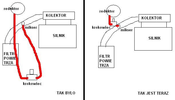

Zamieszczam rysunek poglądowy. Ocenisz, czy moja koncepcja była słuszna? bow.gif
słuszna
> słuszna
Gdyby nie to, że krokowiec ma metalowe króćce, to obyłoby się bez węży smile.gif One służą w zasadzie jako "mufa".
PS. Oglądałem instrukcję instalacji LPG do tego konkretnego auta (manual firmy Lovato albo Landi Renzo) i tam każą prowadzić krokowiec tak, jak u mnie na schemacie pierwszym, czyli z użyciem dłuuuugiego dolotu
> Gdyby nie to, że krokowiec ma metalowe króćce, to obyłoby się bez węży One służą w zasadzie jako
> "mufa".
> dłuuuugiego dolotu
hmm.gifnie wiem dlaczego, może jednak coś wiedzą. Dlatego pisałem o tych rezonansach.

Wg mnie w niektórych autach, zbyt duże skrócenie układu mikser-krokowiec-reduktor, może prowadzić do dość sporego falowania obrotów na biegu jałowym, a dłuższa droga prowadzi do pewnego opóźnienia i dzięki temu obroty są równiejsze. Jako przykład podam auto na jednopunktowym wtrysku paliwa, gdzie mikser znajduje się tuż na przepustnicą, wolnymi obrotami steruje silniczek krokowy na dźwigni przepustnicy. Taki układ już sam w sobie powoduje delikatne falowanie obrotów biegu jałowego gdyż silniczek krokowy się otwiera i zamyka i w ten sposób uchyla przepustnicę aby utrzymać dane obroty, gdy jeszcze dodamy do tego prace krokowca od gazu i w jednym czasie przepustnica lekko się przymknie i w tym samym czasie krokowiec od gazu się przymknie obroty spadną. Jeśli ukłąd jest dłuższy nie będzie tak tego czuć bo reakcja będzie opóźniona.
zjawisku temu mozna zapobiec ustawiajac mniejsza szybkosc reakcji krokowca na biegu jalowym (ilosc krokow w jednostce czasu). Nie wiem jednak czy wszystkie instalki na to pozwalaja - moja np. tak
> tak
Zgadza się. wink.gif Można tak zrobić, ale właśnie np. prymitywniejsze sterowniki nie mają takich opcji. oslabiony.gif
