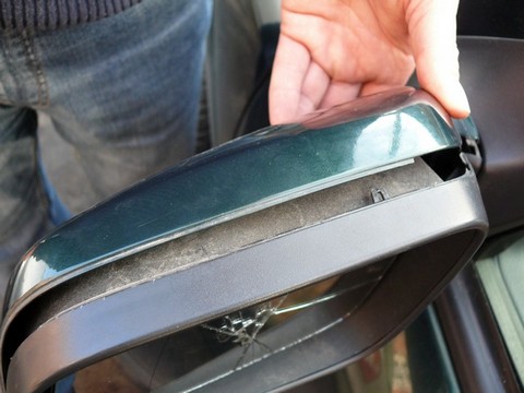

Wczoraj jak ostatnia lama, zajumałem cofając w znak drogowy, lusterko jakoś przetrwało, rozpadło się tylko na 2 części. Ta lakierowana jest cała, ale pękła mi że tak to nazwę - czarna oprawka plastykowa - na zdjęciu widać ją całą, u mnie pękła z prawej strony.
Idzie to kupić normalnie w sklepie, czy na szrocie szukać ?
Ja miałem podobny temat w mojej F. Szukałem dość długo, a skończyło się używanym lusterkiem w kolorze. U Ciebie możesz kupić używkę w kolorze dowolnym, bo element lakierowany sobie przełożysz ze starego.
Ewentualnie poxilina + lakier strukturalny i też jakoś to będzie.

czarna ramka jest częścią korpusu lusterka, z oryginału nie występuje odrębnie (z zamiennika też nie), pozostaje szukać używanego lusterka,

tylko nie kupuj zamienników bo fruwają na wietrze i na wolnych obrotach drżą jakby im zimno było hehe.gif
