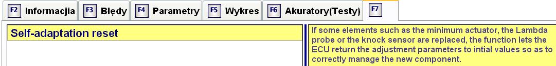

aha no i jak wykonać tą autoadaptację.

> W 1.8 to se ne da.

a w takim jak ja mam 1,4 jak zrobić???? bo kabel już mam i błędy nawet pokasowałem
Robisz to na zapłonie, później wyłączasz zapłon, zapalasz silnik, pozwalasz mu się spokojnie ugrzać, jeśli pali Ci się MIL(żółty silniczek) to jak silnik się ugrzeje(na wolnych obrotach) i włączy się wentylator to 3x po 3 sekundy trzymasz 4500rpm.

a możesz mi jesze powiedzieć gdzie znaleźć ten programik po polsku?? bo mam ale po angielsku
przypominam.....nie wstawiać linków do witaminek i tym podobnych udogodnień..... banned.gif
A spolszczenie do starszych wersji free to chyba nawet ktoś z naszych robił..
Tu wiecej info znajdziesz.
Tu możesz kupić, język polski jest tylko w wersji płatnej.
Pozdrawiam BAS
ps. Zrzuty ekranu, które załączam są po angielsku bo tylko darmową wersję mam na virtualboxie a płatną mam na zwykłym windowsie, na którym nie pracuję na co dzień.
