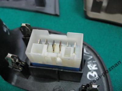

mam pytanie jak rozłożyć kostkę przełącznika na elementy pierwsze (chodzi mi o część białą i niebieską). Potrzebuję się dostać do wewnątrz bo coś mi nie kontaktuje podświetlenie - jak poruszam kablami to świeci tudzież od czasu do czasu po naciśnięciu przycisku na chwilę działa.
Dwie kostki są spięte czterema zatrzaskami, które zwolniłem ale coś jeszcze trzyma kostki razem... crazy.gif
Najpierw musisz wybudować to z osłony, wszystko jest na zatrzaski, ale można nawet gołymi rękami wyciągnąć. Żeby oddzielić to białe trzeba ściągnąć przycisk i odlutować dwa grube "styki" a potem trzeba to rozpołowić... 2 śrubokręty i da się radę
jasne że wszystko wymontowałem, tylko zdjęcie poglądowe z sieci...
mam w ręce tylko samą kostkę... podkładałem śrubokręty pod zatrzaski ale coś dalej trzyma... tylko nie odlutowywałem jeszcze nic... muszę popatrzeć jak tak mówisz...

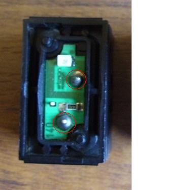

O te zaznaczone kółkami chodzi?
