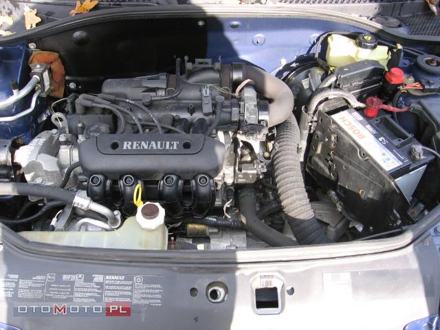

Witam. Mam na oku do kupienia do żony clijówkę 1.2 rocznik 2000.
Auto na razie wstępnie oglądałem i zaniepokoiła mnie jedna rzecz. Mianowicie przy kręceniu kierownicą na postoju słychać dość głośną pracę wspomagania.
Czy to już pompa robi banana-wave.gif czy TTTM?

> No własnie zauważyłem na allegro że są elektryczne i hydrauliczne
> jaka może być w tym clio?
W Clio II faza I będzie hydrauliczna, w fazie II już elektryczne wspomaganie zrobili.
Czyli 2000 przed FL to hydraulik?
Zdaje się że tak.Najprościej to zobaczyć czy jest zbiorniczek od płynu, ale jeśli przed FL to wspomaganie hydrauliczne.
> Chyba jest zbiornik
Jest na pewno.
A kiedy słychać? Jak przekręcasz trochę kierownicę czy jak próbujesz ścisnac do oporu? - przy sciskaniu do oporu to normalne w tym modelu.

Jak zapalisz auto to jest cisza. Ale juz przy lekkim skręcie słychać.
