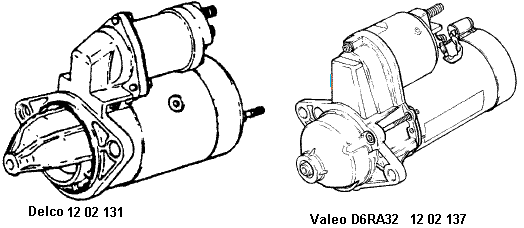

Po 2 latach od wymiany szczotek mój rozrusznik odmówił znowu posłuszeństwa. Postanowiłem, że kupie zregenerowany, gdyż są w cenie kosztów wymiany szczotek. Moje pytanie jest takie, czy przy silniku X16SZR występowały różne rodzaje rozruszników? Prosiłbym także o ich numery lub oznaczenia, żeby mi było łatwiej szukać zamiennika.
Czy obydwa rozruszniki występowały z tym silnikiem (X16SZR)
> Tak.
Jeśli dobrze rozumiem to można jest stosować wymiennie? Czy niestety musze kupić taki sam jak poprzednio miałem. Zauważyłem, że jeden model jest dużo bardziej dostępny niż ten drugi.
> Tak, można stosować wymiennie.
Dzięki bardzo za pomoc. Wczoraj wymontowałem rozrusznik (co nie było aż tak prostą manualnie sprawą na parkingu pod blokiem) i okazało się ze mam Valeo. Zobaczę na stan szczotek bo okazuje się, że są łatwo wymienialne i może jeszcze dam mu szanse, żeby popracował przez kolejne dwa lata.
