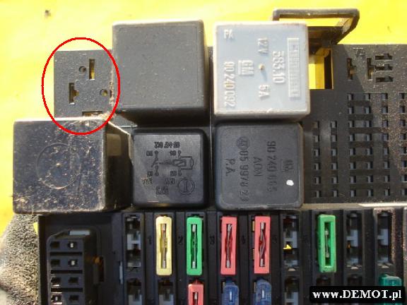

Panowie dzisiaj sprzedałem przez allegro komplet ogrzewanych lusterek wraz z jojstickem. Do kompletu nadal brakuje mi jeszcze tego nieszczęsnego przekaźnika. Ma ktoś może zdjęcie skrzynki przekaźników i może mi dokładnie zaznaczyć miejsce gdzie ten przekaźnik siedzi. Proszę o szybką pomoc. Jutro chce kolesiowi wysłać lustra.
Przekaźnik w samym lewym górnym rogu skrzynki
Zdjęcie pożyczone z Allegro. Przekaźnik w miejscu oznaczonym na czerwono.
Oryginalny przekaźnik ma nr części 90 185 120.
