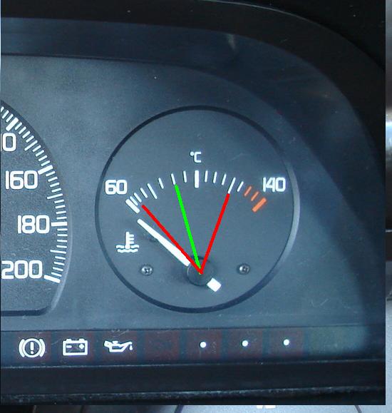

jaki masz licznik?
do 140*C czy 130*C?
jeśli masz wskaźnik 130*C, to gruba środkowa kreska to 90*C i około tego powinna być wskazówka, jeśli 140*C, to gruba środkowa jest 100*C i wskazówka powinna byc około dwie cienkie wcześniej

tak jak kolega kudłaty napisał - zależy, jaki masz wskaźnik: na obu fotkach na zielono zaznaczono optymalną temperaturę (innymi kolorami się nie przejmuj biglaugh.gif)
