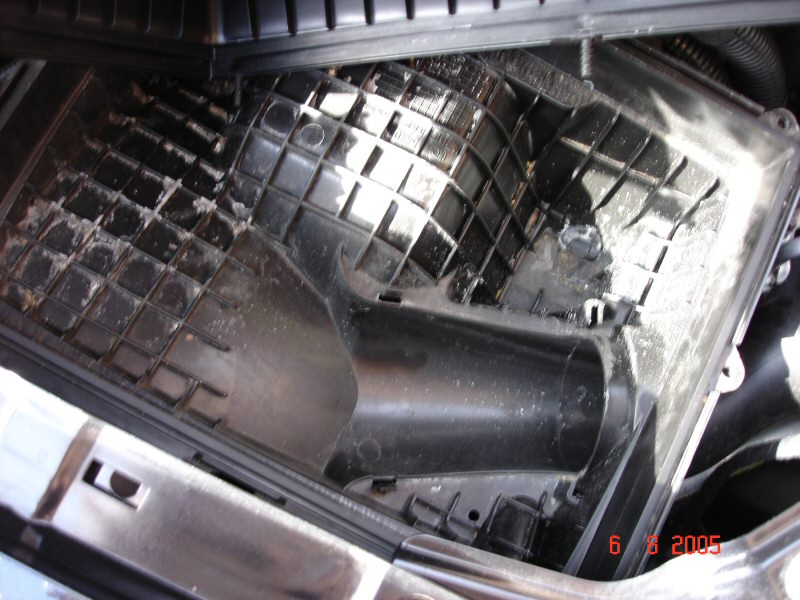

Chodzi dokłądnie o rodzaj obudowy plastykowej wewnątrz, która powoduje zmniejszenie przepływu powietrza zasysanego - Często sa pokazane zdjęcia filtów powietrza gdzie zabrudzenie jest w 1/3 ich części a pozostałe 2/3 sa nie wykozystane, czyste.... Ja u siebie podczas ostatniej wymiany filtra równiez coś takiego zaobserwowałem i zdemontowałem ten plastyk....
Przed modyfikacją
Po modyfikacji
Czyli teoretycznie nawet nic nie niszczymy, bo ten plastik siedzi na zatrzaskach? Chyba spróbuję u siebie... Jak nie zaszkodzi, to może pomoże wink.gif A dzwięk zasysanego powietrza rzeczywiście jest głośniejszy, czy to tylko subiektywne uczucie właściciela VC??

Tak jest na zatrzaskach - zawsze można wsadzić ponownie
Co do dzwięku to ja nic nie zaobserwowałem.... wsadziłem taki sam filtr powietrza jak miałem MANA wink.gif
Fakt to to, że stary filtr miałem czarny od spodu w 1/3 ...

W gp na testy wyrzuciłem , co prawda u nas jest taka mini rura zakręcona ale wyjmuje się podobnie.
Czy to coś pomoże - wątpię. Może na równomierny rozkład powietrza. Z drugiej strony po coś to wymyślili tongue.gif

imho też wątpię żeby to miało wpływ na przepływkę , za drobna to jest modyfikacja , strumień powietrza z odpowiednią prędkością wpada podobnie jak przez rurkę .
Co ciekawe w GP filtr jest wszędzie brudny tylko nie nie od tej strony gdzie jest właśnie ta rurka i nad nią wlot do przepływki grinser006.gif
