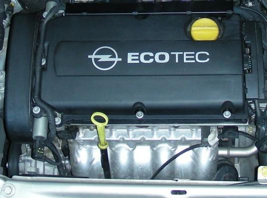

a czy po wyglądzie można dojśc jaki to silnik czy XE czy XER ?
Tak. XER ma np: osłonę kolektora wydechowego zachodzącą na katalizator. Ma też korek wlewu oleju po prawej stronie, a XE po lewej. XE ma też osłonę na silniku, a XER tylko pokrywkę na świecach.
cyli np. ten to XE ??
tak, XERy szły do montażu dopiero od 2006
