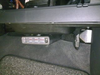

"farelka" defy daje rade i mimo swoich niewielkich rozmiarów o dziwo całkiem nieżle grzeje waytogo.gif do tego grzałeczka silnika i fajny zestawik za niezła cene . Zobacz czy czasem w IC nie mają po rabatach w lepszej cenie waytogo.gif
Po prawej na fotce widać gniazdko do którego jest podłączona farelka która na lato generalnie mozna wysunąc i schować waytogo.gif
