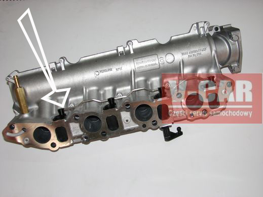

Udałem się dzisiaj do serwisu Opla podłączyć moja Astrę do komputera. Mam problem z zapalaniem w czasie mrozów. Serwis stwierdził że powodem jest słaby akumulator. Mój ma prąd rozruchowy 240Ah a powinien mieć 370Ah. Przy okazji jedna zwrócili mi uwagę że mam uszkodzony kolektor ssący. Uszkodzone jest cięgno przesuwające klapki zmieniające geometrie kolektora. Podobno to częsty problem w tych silnikach. Jednak ta usterka podobno nie ma wpływu na rozruch silnika, a tylko na może spowodować obniżenie mocy.
I tu moje pytanie: wydaje mi się że jednak taka usterka może mieć wpływ na uruchamianie silnika , czy to nie działa tak jak automatyczne ssanie w silnikach z gaźnikiem, czyli zmniejsza dopływ powietrza przy zimnym silniku? Cy ktoś może naprawiał taka usterkę, wymieniał to cięgna…kolektor kosztuje 1000zł więc szukam tańszego rozwiązania. Aha czy jest sens kupować używkę za 400zł, to pewnie element który po prostu się zużywa.
zdjęcie z aukcji allegro

Lepiej naprawić, niż kupować używkę.
Są firmy, które naprawiają to w sposób lepszy niż produkcja w fabryce.
Możesz też spróbować samodzielnie. Przepis na naprawę.
oferta jest interesująca, ciekawy jestem jaki koszt takiej regeneracji w tej firmie, orientujesz się może?
Ta firma to jabolkg z forum VKP. Ludzie chwalą jego kolektory. Cena o ile mnie pamieć nie myli w okolicach 300-400 zł ze zwrotem starego.
czyli cena przyzwoita

Problem klapek w kolektorze nie powoduje problemow z zapalaniem auta. Sposób na klapki jest jeden - demontaz klapek i ich usunięcie (przerobienie kolektora) następnie ponowny montaż. Przy całej zabawie trzeba zrzucac pompę railową a więc i rozrząd.
