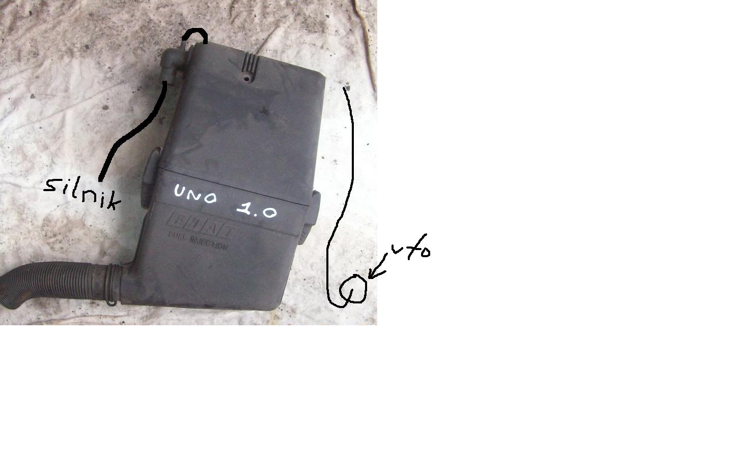

Mam problem z uno żony. Nierówna praca, gaśnie. Zajrzałem pod maskę w terenie i zauważyłem, że przewód gumowy wychodzące z tzw. ufo nie jest nigdzie podłączony, końcówka rozerwana.
Na zdjęciu w załącznika znalazłem przykładową obudowę filtra powietrza ale oba wężyki w filtrze są podłączone.

jeden wężyk idzie od ufo do obudowy wtrysku. Jaz zdejmiesz obudowę filtra powietrza, to pod obudową jest wejście do wężyka. A drugi wężyk idzie właśnie od obudowy filtra powietrza też do obudowy wtrysku to co zaznaczyłeś na zdjęciu wink.gifspineyes.gif
z ufo idzie do gaźnika, wymacaj kruciec i wepnij a ten po lewej obudowy to odma która idzie do dekla

No dziś w świetle dziennym znalazłem i podłączyłem, przyznam że nie widać tak tego.
