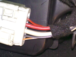

Klima automatyczna, ucięte kable, prośba o identyfikacje
Co to za kabelki na zespole klimy automatycznej, lewa strona, idą w wiązce która idzie do czujnika temp z lewej strony. Niestety ktoś przy demontażu je upierd...ł i nie wiem od czego one są. Napewno nie jest to do czujnika nasłonecznienia.

Hipo Podaj kolory kabli,to sprawdze na schemacie od czego są,a to wyjaśni gdzie idą ideia.gif

Czarny gruby to najpewniej(99%) jest masa silnika nawiewu.
Czarno-fioletowe lecą do wszystkich czujników połączone w jednym miejscu razem i z tego leci jeden do centralki wtyk A14.
Jest jeszcze jeden co leci z centralki wtyk C6 na masę razem z tym czarnym od silnika i ze zdjęcia wynika że są to te przewody masowe.

Kolory kabli to;
-fioletowo czarny cieńki
- czarny gruby

sprawdzałem u siebie, te 2 ucięte kabelki to masa przykręcasz je przy metalowej poprzeczce razem z brązowym grubym kablem, jak telefon mi się naładuje to wrzucę fote komp.gif

Ty masz przed sobą wszystko , a ja ze zdjęcia doszedłem że na 99% są to przewody masy i zostało to potwierdzone. smile.gif
