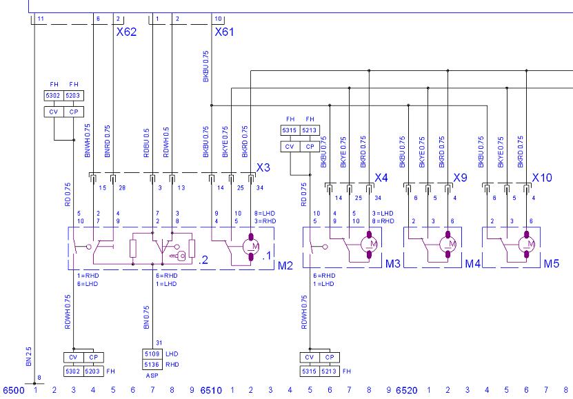

a co dokladniej z pinami zeby odpowiedznio podlaczyc centralke i zamki UK??
A w drzwiach kierowcy też masz bębenek? Byłem przekonany, że AG mają tylko jeden bębenek - w drzwiach kierowcy, może masz Astrę z UK przerobioną na EU?
Co do pinów, to musisz zdobyć schemat połaczeń i zobaczysz różnice.

Kurcze w schematach jestem slaby lepiej jak ktos by mi powiedzial kolorami kabli jak zamienic
> Może to pomoże:
cos troche rozjasnilo ale moze jeszcze jakas pomoc czy np jakiej cyfry z schemu do numer gniazda w silowniku itp. bo tu chyba koloru kabli nie ma??
Są. Jak się dopatrzyłem to jest anglojęzyczny schemat więc:
BN-brązowy, WH-biały, RD-czerwony, BK-czarny,
YE-żółty, BU-niebieski.

A np. BKRD 0,75 to czarny z czerwonym (paskiem)o przekroju 0,75mm^2.
Zgadza się. Reszta kolorów do odczytania na tej samej zasadzie.

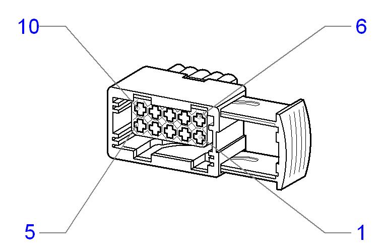

ale teraz co do podlaczenia czy w gniezdzie w silowniku sa jakies numery??
zeby odpowiedni kabel podlaczyc
i jak sprawa sterowania z pilota od alarmu
> ... czy w gniezdzie w silowniku sa jakies numery??
Wtyczka tak wygląda:
